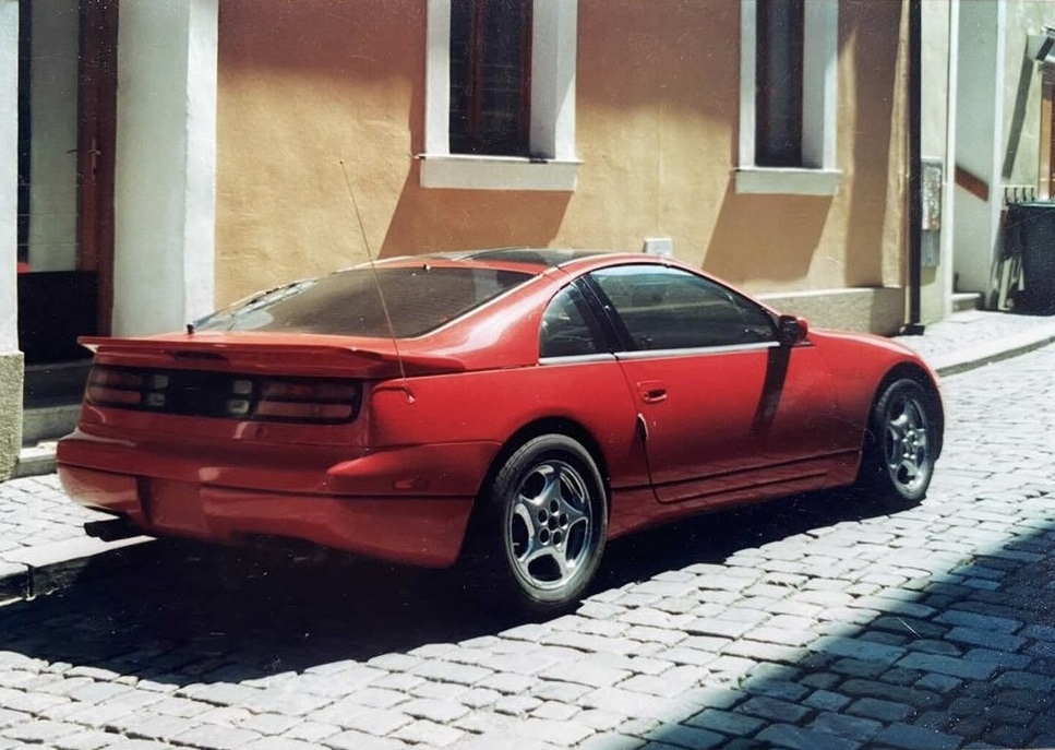

„Původně vlastnil auto známý automobilový závodník do vrchů Petr Vojáček. Ten auto prodal přes zprostředkovatele mému otci v Praze v roce 1999. Dle informací od původního majitele a také podle VIN kódu se jedná o model dovezený z USA, a proto jsou tachometry v mílích. Vzhledem k tomu, že můj otec věří na šťastné číslo 17, vyjednal si na auto novou SPZ HKO 17-17.“
Vůz byl přivezen domů, rok 1999.[1]
